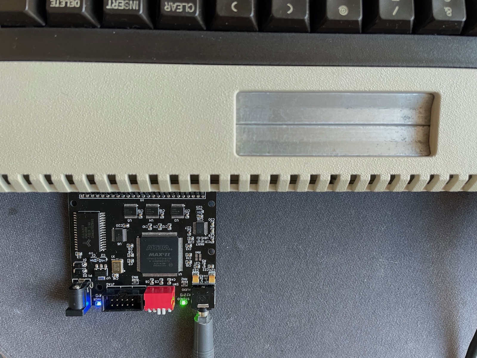

Ich habe heute eine neue Erweiterung für 600XL oder 800XL bekommen. Die Erweiterung heisst "ShamaXL" und wird von Aleksey Semenov produziert. Die Erweiterung hat 512Kb Ram, zwei Pokeys und Covox. Das ganze ist mit einem Altera MAX II EPM1270 CPLD realisiert. Beim 600XL bekommt man 512Kb (64KB base memory + 448KB Rambo), beim 800XL 576KB. In beiden Fällen kann man auch 320KB nach Compyshop Standard auswählen. Ich habe es schon einmal mit diversen Demos probiert und konnte unter anderem Numen, Boogie Nights und Alley Dog in Stereo auf einem intern nicht erweiterten 600XL (16KB) laufen lassen. Die einzige Einschränkung ist, dass der Tastaturklick nur über den internen Pokey zu hören ist.

Ich kann die Programme gerne testen, sowohl mit ShamaXL als auch mit der U1MB. ShamaXL allerdings nur mit 512 KB und nicht mit 576, denn der 600XL ist mein einziger Rechner mit PBI der nicht bereits eine interne Erweiterung hat. Ich hätte auch noch einen 800XL mit der originalen Compyshop Erweiterung auf 320KB und einen 800XE mit Jürgens Erweiterung auf 576KB.
Ich habe jetzt die Programme auf zwei Rechnern gestestet, einem 600XL 16KB mit ShamaXL und einem 600XL mit U1MB. Geladen habe ich die Programme mit normaler Geschwindigkeit von einem Fujinet, Betriebssystem war das normale XL-OS.
Auf dem ShamaXL läuft von den problematischen Programmen nur das X-Demo, dieses sowohl mit 512KB als auch 320KB. Alle anderen laufen in keiner der beiden Konfigurationen.
Mit der U1MB laufen alle Programme, sowohl mit 320KB, 576KB und 1088KB. Einzige Ausnahme ist Beta Lyrae, hier muss man auf 64KB umschalten.
Ich bin dennoch mit dem ShamaXL sehr zufrieden, moderne Homebrew-Spiele und Demos in Stereo auf einem "Stock" 600XL hat schon etwas. Und alles was ich persönlich testen wollte hat auch auf Anhieb geklappt.
